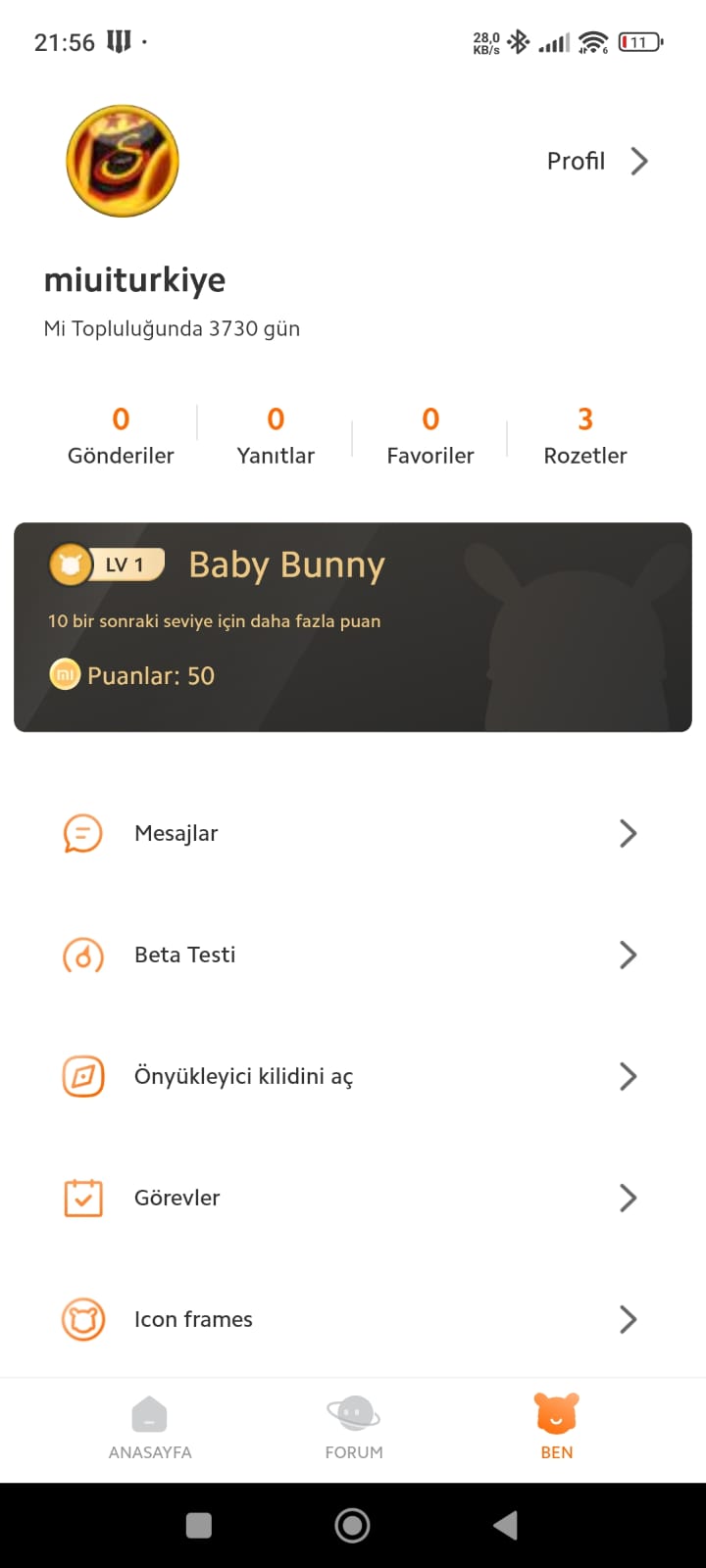

  • Uygulamada "Ben" kısmına gidin ve "Ayarlar > Bölgeyi Değiştir" seçeneğine tıklayarak bölgenizi "Global" olarak ayarlayın.
Adım 3: Bootloader Kilidini Açma
  • "Ben" bölümünden "Önyükleyici Kilidini Aç" seçeneğine tıklayın. Bu seçenek hemen görünmeyebilir; eğer görmüyorsanız, uygulamayı kapatıp bir süre bekleyin, ardından tekrar deneyin.

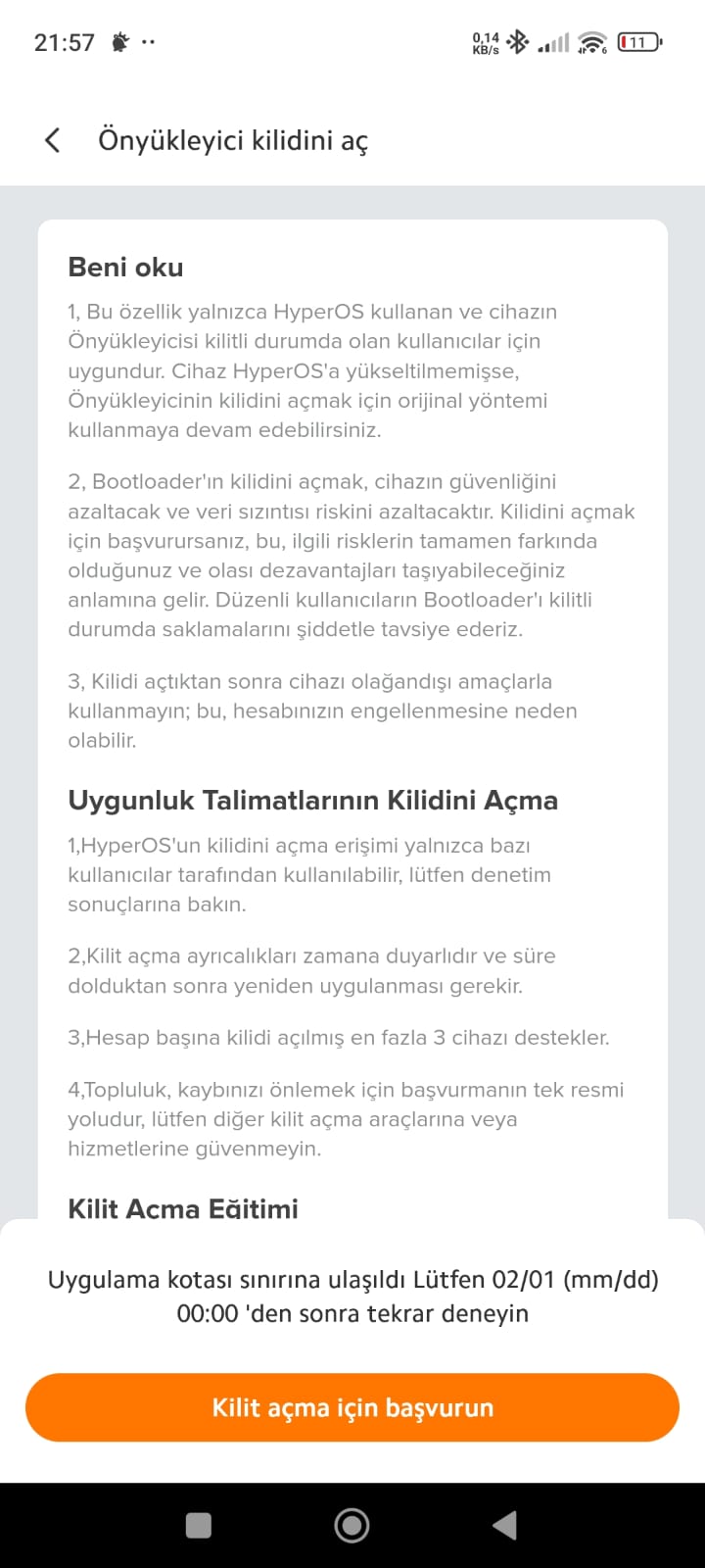

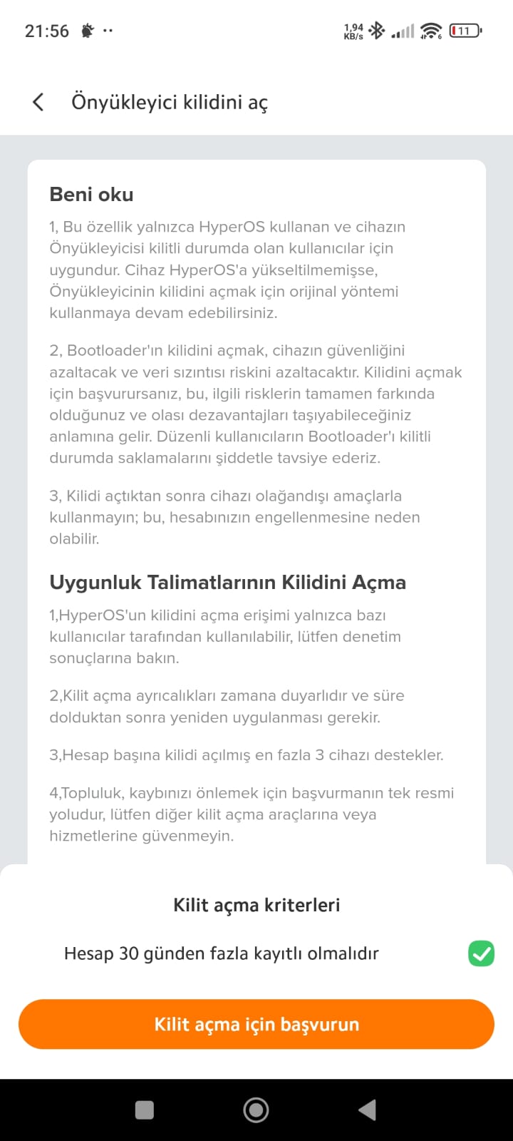

Adım 4: Başvuru Yapma
  • "Kilit Açma İçin Başvurun" seçeneğine tıklayın. Eğer "15/02/2024 tarihine erişim izni aldınız" uyarısı alırsanız, burada tarih değişiklik gösterebilir. Örnek olsun diye böyle bir tarih yazdık, tarih aldıysanız işleminiz tamamdır. Ancak, "Uygulama kotasına ulaşıldı" uyarısı alırsanız, akşam 19:00'da tekrar deneyin. Çin saatine göre olduğu için size 00:00 diyebilir.
